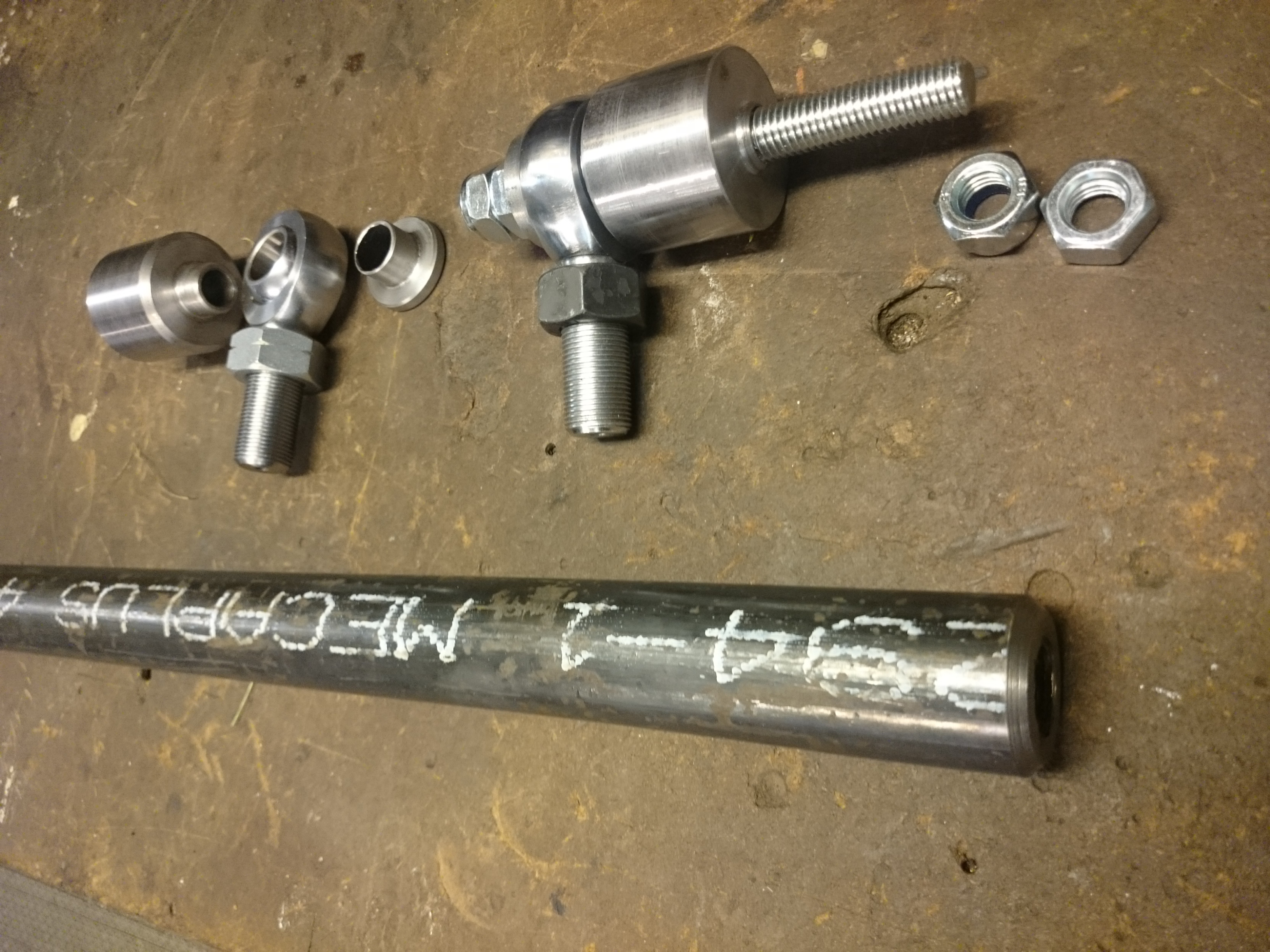

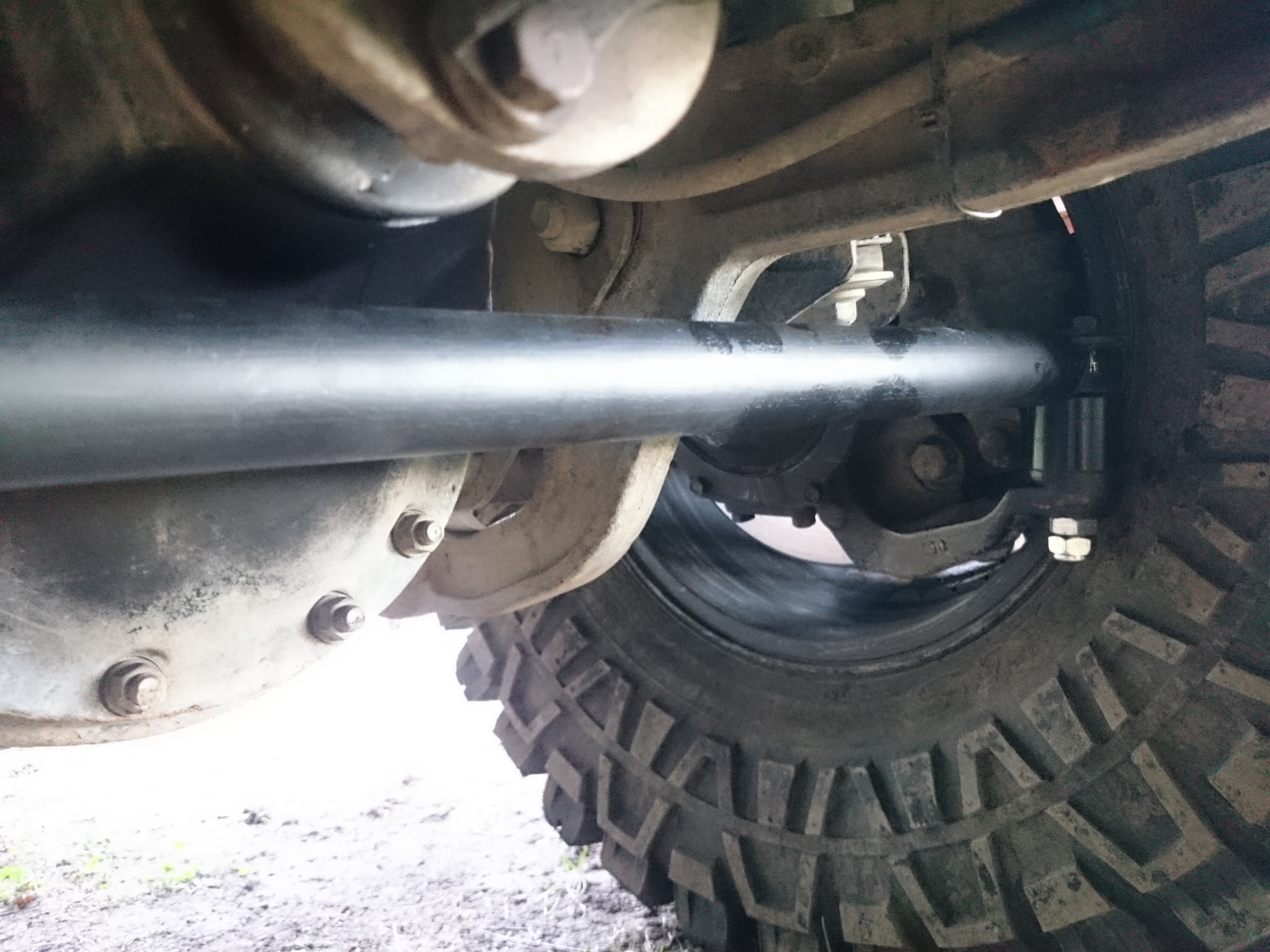

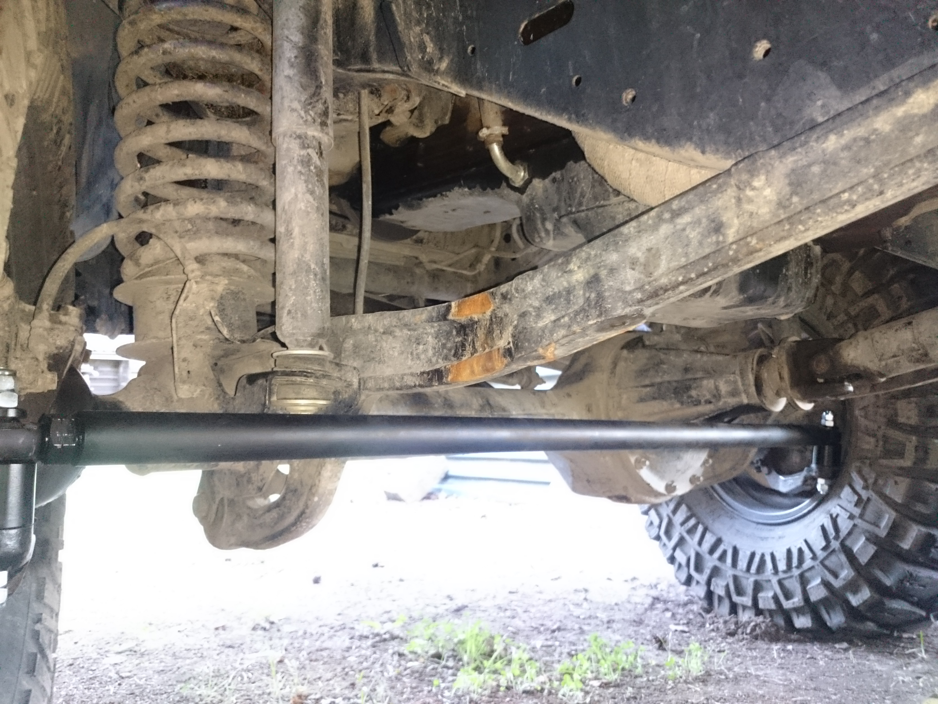

Du har ju redan sett mitt nybyggda parallellstag för ett tag sedan Engman men ifall någon mer är intresserad så lägger jag upp några bilder. Jag tänkte nu prova att höja ett förstärkt stag så mycket det går och hoppas att det inte ska böja sig, det är byggt med M20x1,5 länkleder som jag har svarvat distanser till och gjort ett stag av 37x10 ämnesrör. Den gängan är original på Y61 staget, men om man vill kan man gå upp lite till i metrisk eller tum-storlek! ;) Hylsorna är 40mm höga och då går staget precis fritt från allt under hela styrutslaget, men det är tajt mot både diff, skiftnycklar och stötdämparfästen.
Ritning finns här.
När jag provade det använde jag M14 gängstång, men det är sedan ersatt med M14x120 10.9 skruv.

Japp jag har tjuvkikat redan :mrgreen:
Riktigt snyggt och vettigt, det i kombination med en skyddsplåt som Roger har gjort blir nog jäkligt bra :tumbup: Det är så jag har tänkt göra på min :lol:
