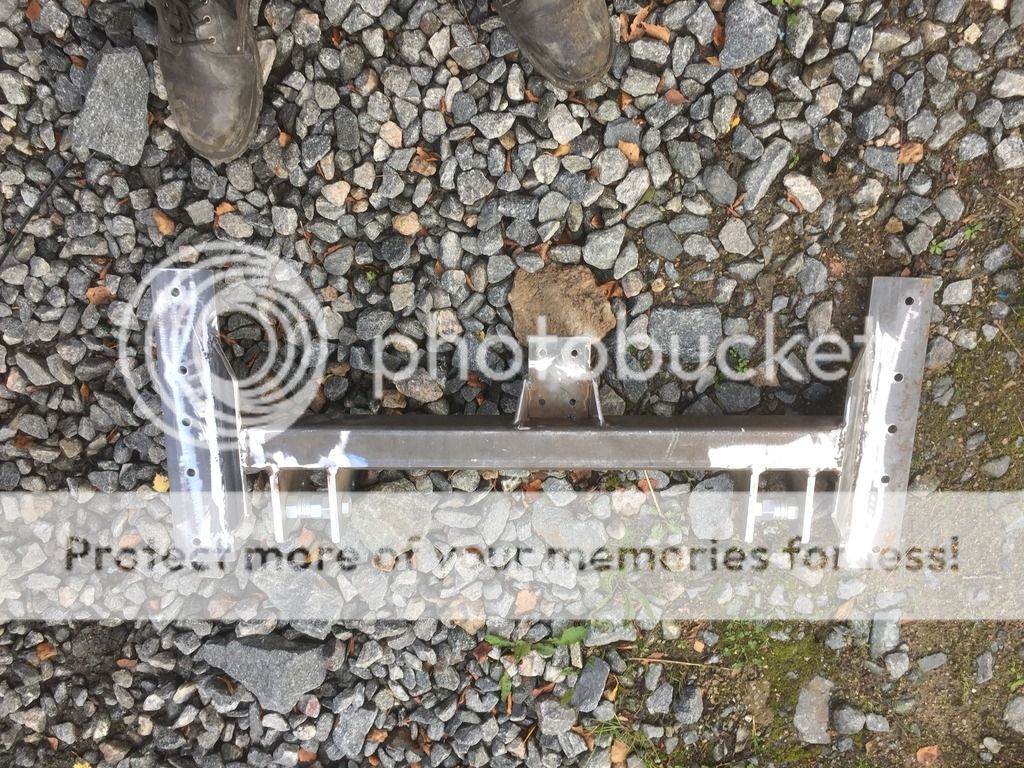

Byggt ny växellådsbalk, med fästen för 3-länk framåt:
