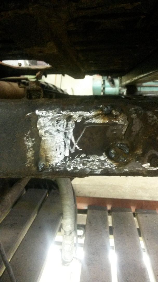

Jag hann med att fixa hela vänster innerskärm igår. När jag skar bort plåten vid fästet mellan ram och flak såg jag att balken under flaket var helt upprostat i kanten så det var bara att kapa bort rosten och svetsa dit ny plåt. Sedan fixade jag resten av innerskärmen och slipade ner svetsfogen.
Kommer lite bilder:
Rosten vid fästet bortkapad
Här ser man hur upprostat fästet var, notera att där är en stor glipa mellan fästet och balken :?
Glipan igensvetsad och ny plåt fastsvetsad på vänsterkanten

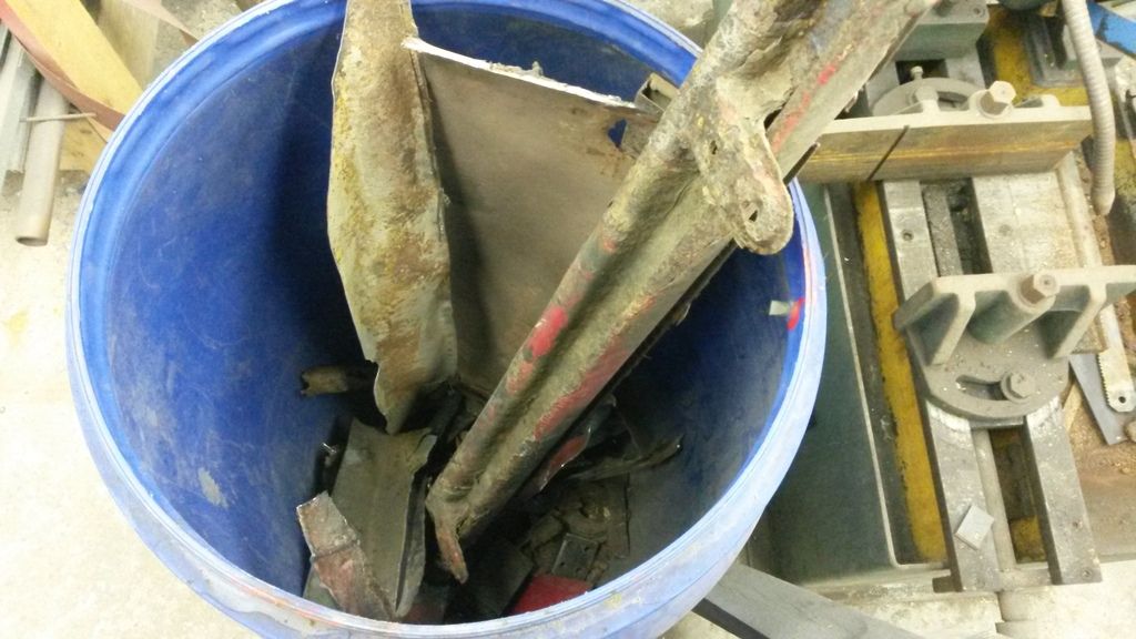

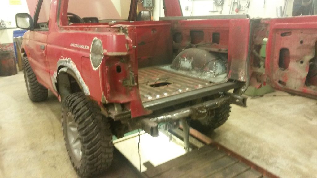

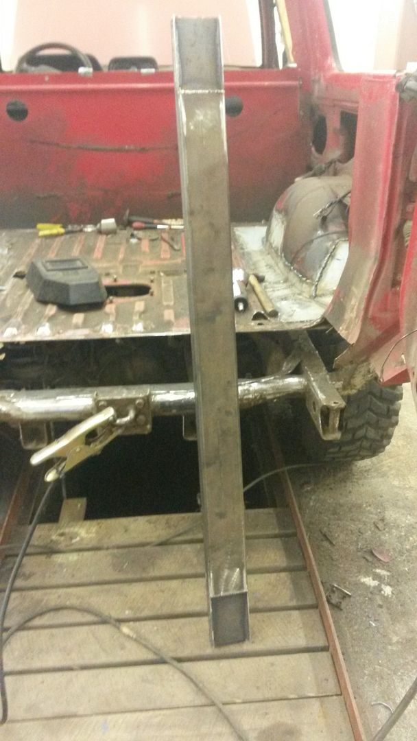

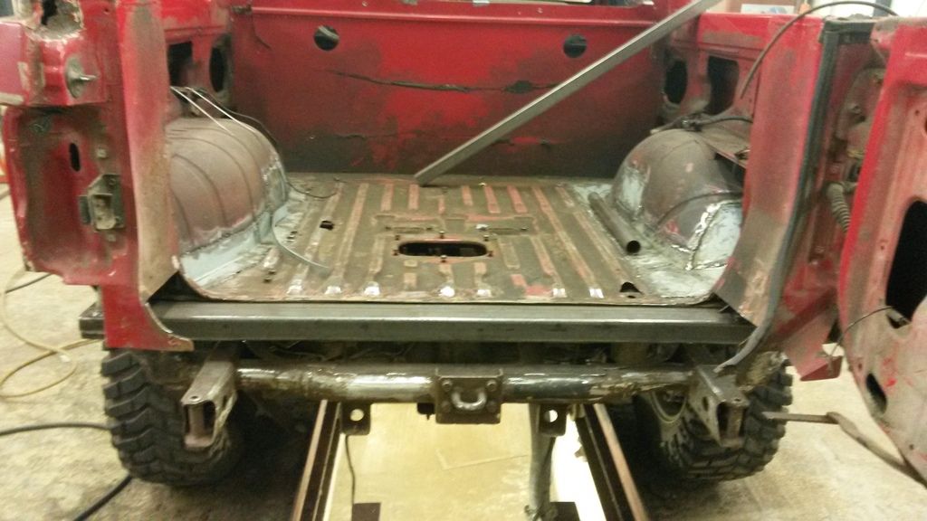

Sedan gjorde vi en ny balk som ska ligga mellan sidorna på flaket längst bak eftersom den gamla var upprostad och behövde bytas
bild på balken:
balken monterad:

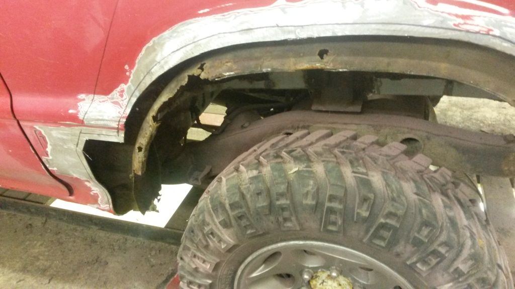

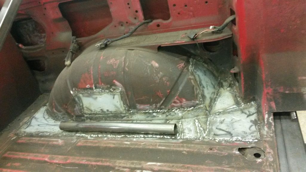

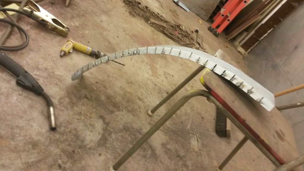

Eftersom skärmkanten där bak var rostig behövdes även den bytas, och när vi kapat bort den rosten upptäcker vi att innerskärmen var rätt kass den också...
så vi fick göra en halv innerskärm för att ersätta det som var rostigt
bild på den nya delen av innerskärmen:
innerskärmen på plats:

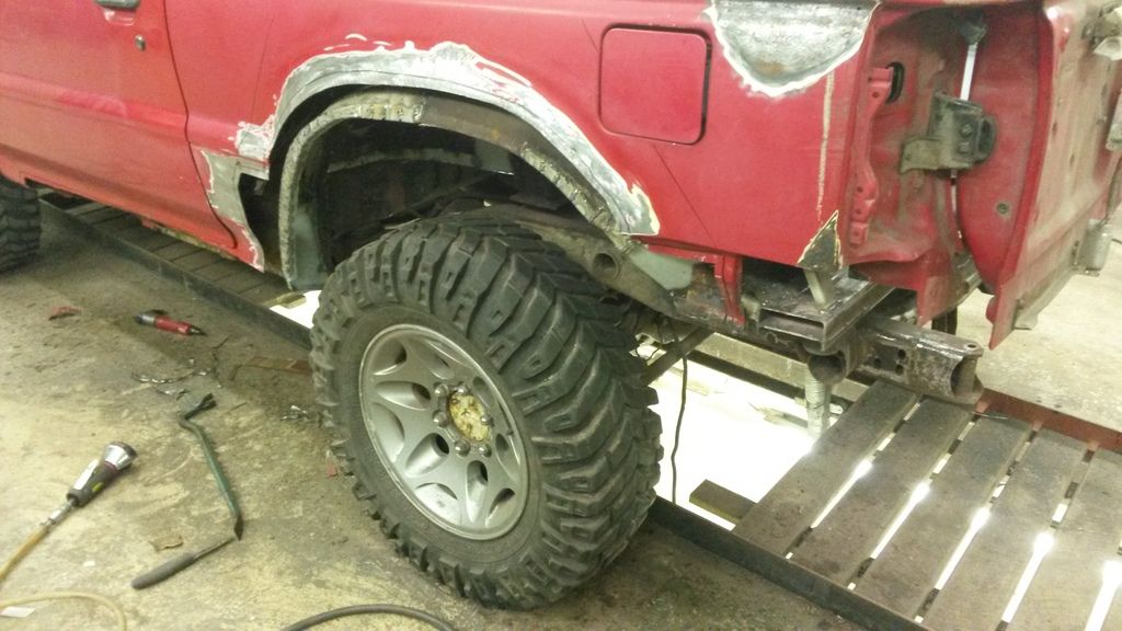

eftersom vi inte hade någon färg hemma så att vi kunde grunda och måla den nya plåten på innerskärmen har vi inte kunnat svetsa på skärmkanten än.

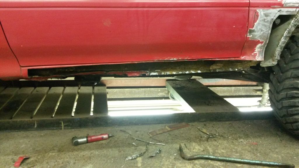

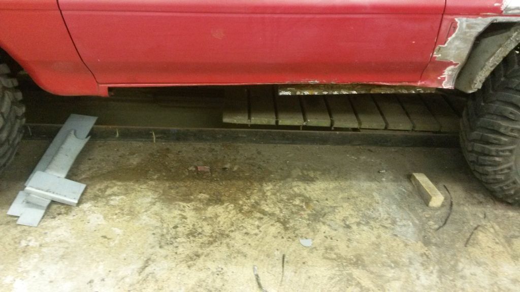

Så vi har gett oss på tröskellådan på förarsidan istället, som var helt intryckt så vi kapad bort större delen av den istället för att räta ut bucklorna. Om ni tittar på tidigare bilder i tråden är där nog någon bild där man ser hur intryckt den är.
Tröskellådan borta
några av bitarna till tröskellådan (längst till vänster i bilden):
Vi har också börjat räta ut den stora bucklan på passagerarsidan, har tyvärr ingen bild på det.
