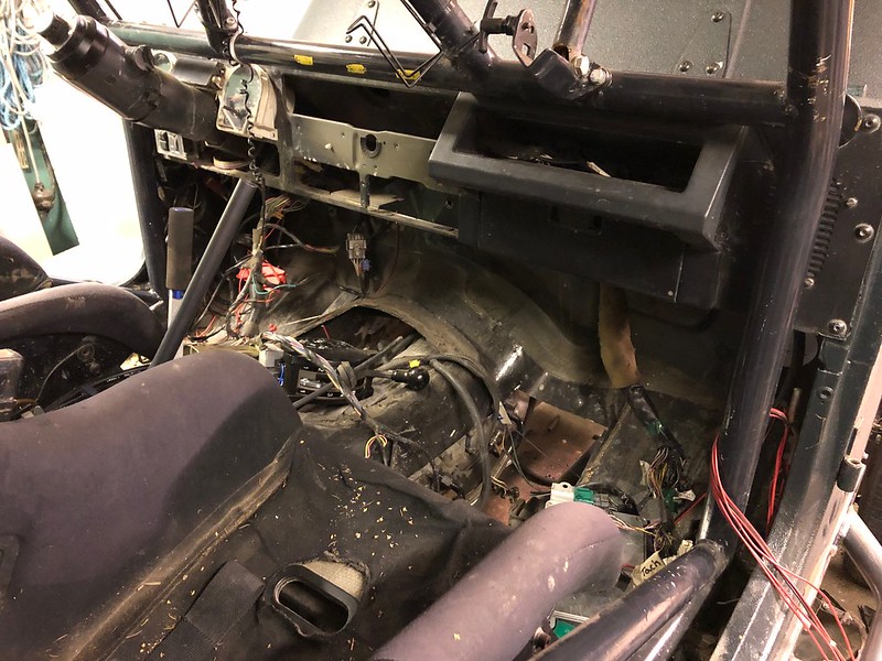

Eftersom jag inte vill ha reglaget för fördelningslådan där det sitter i Jeepen så behövde jag bygga om länkaget till vajerstyrning så jag kan placera den vart jag vill.
Sen fick jag hem växelväljaren till AW4 automaten.
Jag kommer att bygga en ny mittkonsoll och layouten blir något åt det här hållet.

Plockade ut värmepaketet med en handgranat. Det ska ändå inte tillbaka.
Lite bättre plats under instrumentpaelen. Mycket jobb kvar att rensa i originalhärvan... samt en ny mittkonsoll!
